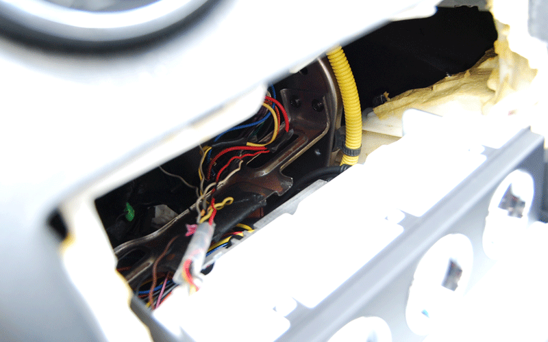

Hieronder de radio nog in zijn eigen frame, terwijl de kabels getrokken worden.
Stroom en verlichting aangesloten, snelheid en injectie (voor verbruik), en CAN low & high (voor torque). Testen. Verbruik en spanning werken, torque niet...

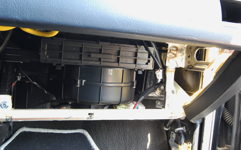

Hopend op het eerste geval probeer ik dus bij de ECU te komen, want ik geef het niet op totdat ik zeker weet dat ik ze niet rechtstreeks daarop kan aansluiten en toch gebruiken. Maar 't is een rotklus om erbij te komen. Werkplaats handboek beschrijft voor bereikbaarheid het gehele dashboard te verwijderen, en de blower unit, en dat zie ik allemaal niet echt zitten. Nu is er zo ook bij te komen, maar de connector zit aan de achterkant en natuurlijk heeft de kabel niet het minste beetje ruimte om het hele pakket eerst eruit te halen...
't Is dus klieren met een paar vingers aan een connector met 65 aansluitingen, en die krijg ik niet los, puur omdat ik niet weet hoe die geborgd zit en dat ook niet kan zien...
Op onderstaande (animatie) plaatje is de ECU blauw omlijnd, de locatie van de connector waar ik bij moet rood:
Weer een heel weekend kloten om bij die ECU te komen erop zitten. Alleszins zit de unit ingebouwd, met de radio samen in een (nieuw) 2DIN frame. Op torque na werkt alles. Volgend weekend weer verder
